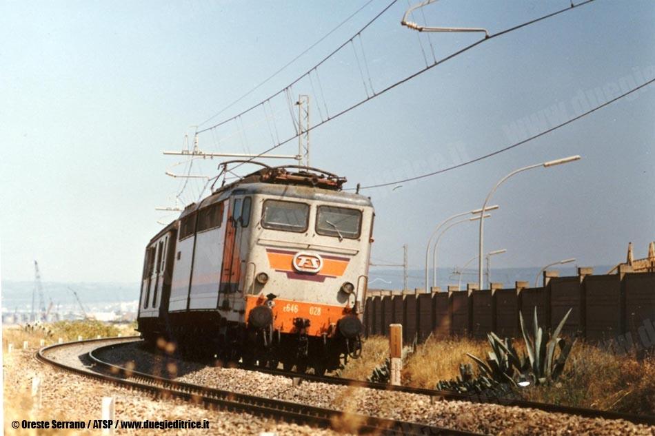

E 646 028 restaurata dall’ATSP
La E 646 028 dopo il restauro da parte dei volontari dell'associazione pugliese. (foto ATSP / tuttoTreno)
La E 646 028 dopo il restauro da parte dei volontari dell’associazione pugliese. (foto ATSP / tuttoTreno)
Debutto lunedì 21 marzo con un treno Taranto–Bari–Brindisi e ritorno per la locomotiva E 646 028 restaurata dall’ATSP in livrea fine anni Sessanta. Lo staff storico-tecnico dell’ATSP, consapevole dell’importanza del gruppo E 646 nel panorama dei rotabili FS postbellici che ha segnato il rilancio delle Ferrovie dello Stato, ha deciso l’anno scorso di procedere la restauro originale dell’unità 028 operando un lavoro per riportarla al suo antico splendore. Tenuto conto di tutte le difficoltà legate al reperimento dei materiali originali, alle esecuzioni dei lavori e delle maestranze ed infine dei costi, tutti a carico dell’Associazione, venne deciso che i lavori di restauro avrebbero riportato la E 646 028 allo stato in cui era tra il 1966 e il 1968 per riportarla al periodo in cui era considerata una locomotiva “di lusso” per il peso che ebbe nella trazione dei più importanti treni dell’epoca, derivante anche dalla sua eccezionale potenza continuativa e per i colori originali dei treni di prestigio. Dopo lo spostamento in fondo al binario 13, dell’area assegnata ai rotabili storici di Taranto, hanno inizio i lavori veri e propri da parte dei soci dell’ATSP abilitati ai lavori sui rotabili ovvero Oreste Serrano, Antonio Olivieri, Gino Pavese, Luigi Sudoso, Antonio Altamura e Salvatore Leone. Questo staff tecnico è stato poi supportato da altri numerosi soci che hanno contribuito in maniera diversa all’opera di ricostruzione e restauro del rotabile. I lavori hanno avuto inizioa a fine maggio 2010, subito dopo il restauro della D 443 1030 entrato in servizio storico il 6 giugno con il primo treno dell’Archeologia, e si sono protratti per dieci mesi. Per questo risultato si sono dovuti sopprimere tutte le strutture del servizio a navetta che non avevano più nessuna ragione d’essere, e ripristinare ciò che è stato tolto o modificato. Ovviamente sono rimaste tutte quelle migliorie tecniche di avanguardia che nel corso degli anni le sono state aggiunte tra cui l’SCMT. L’operazione è stata possibile anche grazie all’accantonamento, in attesa di demolizione a Taranto, della E 645 001 che ha fornito alla 028 tutti i finestrini delle casse, prese ad orecchia e tante altre parti. Per comodità del lettore a parte è inserita la scheda delle modifiche apportate dalle maestranze dell’ATSP. Il risultato ottenuto premia il duro lavoro dei soci: la E 646 028 diventa il fiore all’occhiello della DTR Puglia, da diverso tempo attenta alla storia della Ferrovia sul proprio territorio in attrsa del prossimo obiettivo: una locomotiva a vapore. A cura di ATSP
