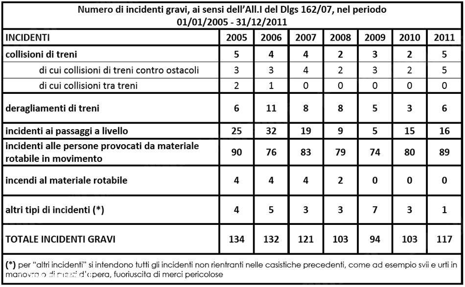

Nella tabella seguente si riporta il numero non consolidato degli incidenti gravi occorsi nel 2011, messo a confronto con il numero degli incidenti occorsi negli anni precedenti.

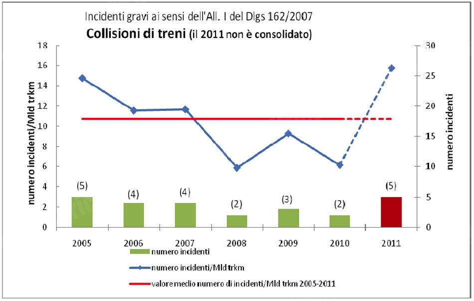

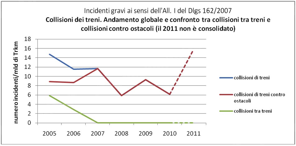

Nel 2011 si registra un incremento delle collisioni di treni con valori superiori sia al 201, sia al valore medio del periodo considerato.

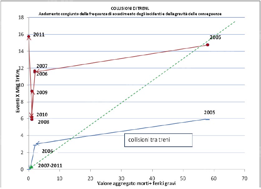

Separando il dato relativo alle collisioni tra treni da quello relativo alle collisioni contro altri ostacoli, come rappresentato nella figura seguente, emerge che dal 2007 il numero delle collisioni tra treni è pari a 0 e, pertanto, dal 2007 in poi le collisioni totali coincidono con le collisioni contro ostacoli.

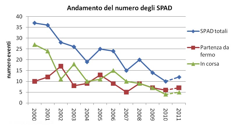

Si riporta di seguito anche l’andamento degli indebiti superamenti di segnale disposto a via impedita da parte di un treno (SPAD). Tale fenomeno è strettamente collegato con le collisioni di treni essendone un precursore. La figura mette in evidenza che nel corso degli anni la numerosità di tali inconvenienti si sta riducendo anche se il 2011 ha valori leggermente superiori a quelli del 2010.

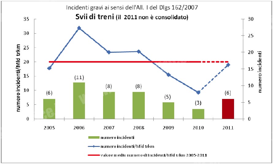

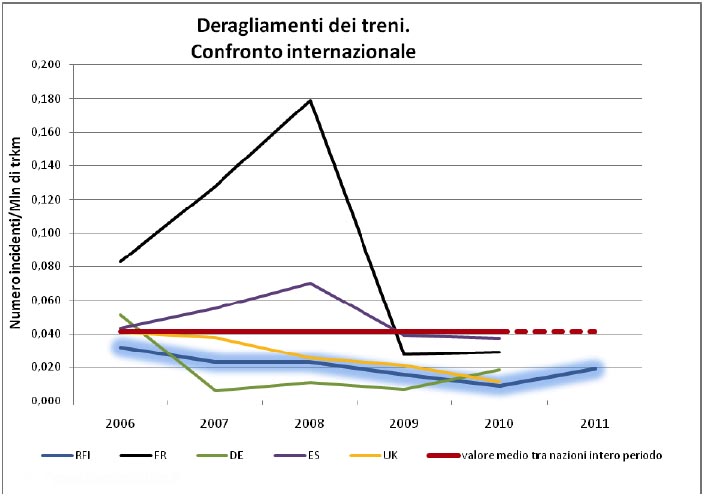

Nella figura seguente si riporta l’andamento degli svii dei treni. Anche in questo caso si rileva nel 2011 un incremento degli incidenti rispetto all’anno precedente, seppure il numero sia inferiore al valore medio del periodo in esame. Le indagini su tali eventi sono ancora in corso di svolgimento ma in 3 casi su 6 del 2011 sono state rilevate problematiche legate alla manutenzione dell’infrastruttura ed in uno si è verificato il crollo di un ponte ferroviario successivamente ad una precipitazione atmosferica di eccezionale intensità.

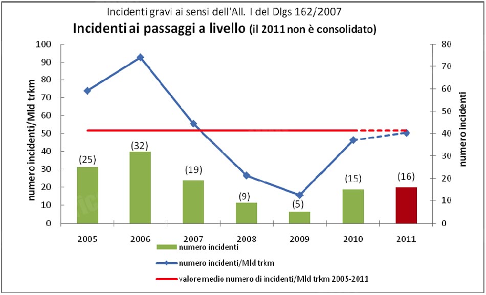

Nella figura seguente sono riportati gli incidenti ai passaggi a livello.
Nel periodo 2005/2011 si è registrato un andamento altalenante di questo tipo di incidenti che sono condizionati nella quasi totalità da infrazioni al codice della strada. L’anno 2009 ha rappresentato il valore più basso del periodo con il 2010 che ha invece registrato un incremento delle occorrenze. Il 2011 sembra confermare quanto registrato nell’anno precedente. Vale la pena ricordare l’incidenza dei programmi di soppressione dei passaggi a livello nella riduzione del numero di questi incidenti.

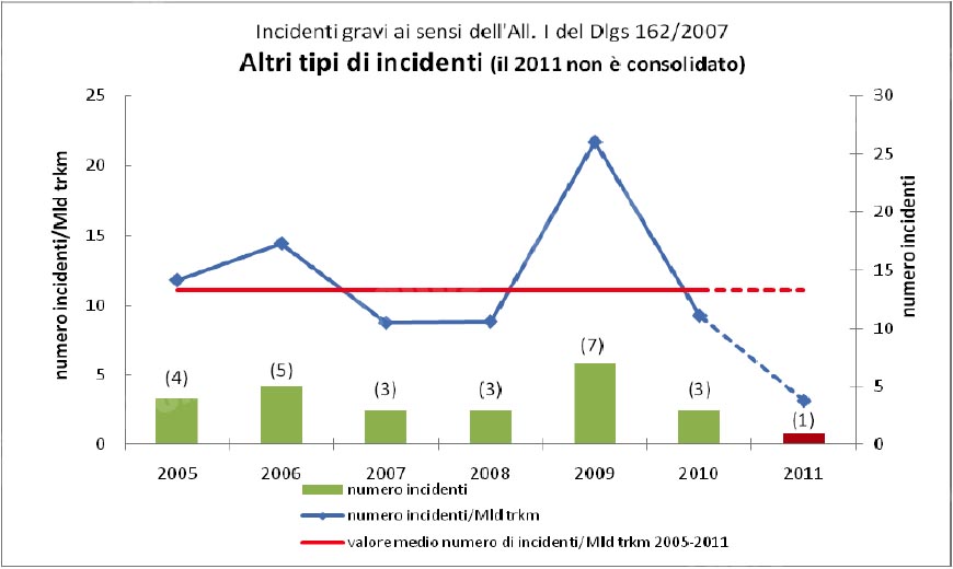

Tra gli “altri tipi di incidenti” nel 2011 è stato registrato un solo evento, un valore inferiore al 2010 ed all’intero periodo in esame. Si tratta però di un evento di particolare rilevanza: lo svio del materiale 485, occorso a Napoli centrale il 31/07. In questa categoria sono inseriti tutti gli incidenti ferroviari che non rientrano in nessuna delle altre categorie di incidenti, come ad esempio lo svio o la collisione di un mezzo d’opera o di una manovra o la fuoriuscita di merci pericolose. Quindi vengono inseriti in questa categoria anche i dati relativi a una parte degli eventi connessi alla problematica della sicurezza dei cantieri e delle manovre, un’altra parte dei quali rientra invece negli “incidenti alle persone provocati da materiale rotabile in movimento” nella quale è stato coinvolto il personale ferroviario o operante per conto delle ditte appaltatrici.

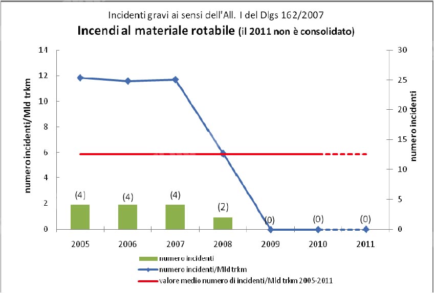

Dalla figura seguente si può rilevare come anche nel 2011 non si siano registrati incendi al materiale rotabile, non causati da atti volontari, che abbiano superato le soglie in termini di conseguenze stabilite dall’allegato I del decreto legislativo 10 agosto 2007, n. 162.

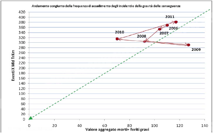

Prendendo in considerazione non solo gli incidenti gravi definiti nell’allegato I del decreto legislativo 10 agosto 2007, n. 162, come modificato dal Decreto 10 settembre 2010 del Ministero delle infrastrutture e dei trasporti, ma anche gli incidenti di lieve entità e quelli occorsi in binari secondari non interessati dalla circolazione dei treni (eventi registrati nella Banca Dati Sicurezza di RFI), il numero complessivo di incidenti sia gravi che lievi nel 2009 risulta più elevato rispetto agli anni precedenti, mentre il 2010 e il 2011 segnalano un ritorno a valori inferiori, come riportato nel grafico seguente.

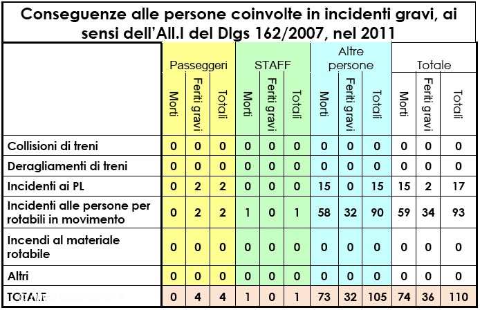

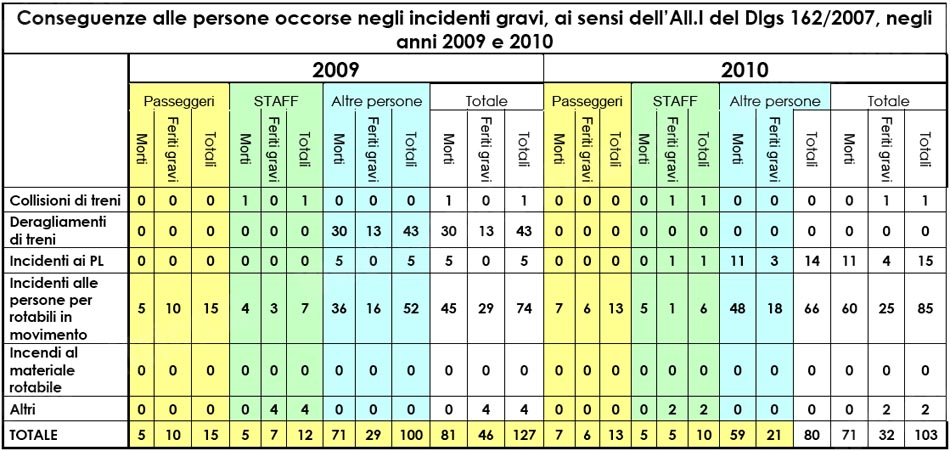

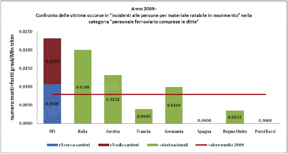

Nelle tabelle successive si focalizza l’attenzione sulle conseguenze alle persone registrate nel 2009 e nel 2010 e nel 2011.
Relativamente al 2011, i dati disponibili testimoniano un incremento del valore complessivo dei morti e dei feriti gravi rispetto al 2010 che aveva registrato una riduzione rispetto al 2009, anno nel quale però si è verificata la tragedia di Viareggio. Tale incremento è determinato da valori elevati di vittime in investimenti in linea o in corrispondenza di un passaggio a livello, fenomeno peraltro già rilevabile nel 2010. Per quanto riguarda tale problematica si rimanda a quanto riportato in precedenza nell’analisi degli incidenti. Si deve segnalare la difficoltà da parte degli operatori ferroviari e di conseguenza dell’Agenzia nell’individuare il numero esatto dei feriti gravi. Il principale impedimento all’acquisizione di tali informazioni è la tutela della privacy dei dati dei pazienti. In tal senso sarebbe opportuno un intervento chiarificatore, visto che l’elemento che interessa in questa raccolta dati è solo la durata della degenza ospedaliera.
Il dato relativo ai “passeggeri” coinvolti in “incidenti alle persone provocate da materiale rotabile in movimento” si riferisce essenzialmente ad eventi che hanno riguardato persone nelle fasi di salita e discesa dalle porte dei treni viaggiatori.
In considerazione della rilevanza assunta della problematica negli anni precedenti (si tratta infatti dell’unica area nella quale si sono avuti decessi o feriti gravi tra i passeggeri nel periodo osservato), nel grafico seguente l’andamento aggregato dei decessi (morti) o dei ferimenti gravi dei “passeggeri” in conseguenza di “incidenti alle persone provocati da materiale rotabile in movimento” nel periodo 2005-2011 è stato suddiviso in trimestri. Il confronto dei dati mostra che nel 2011 si è avuta una riduzione dei morti e feriti gravi (due ferimenti gravi avvenuti nel II trimestre) di tale tipologia di incidenti.

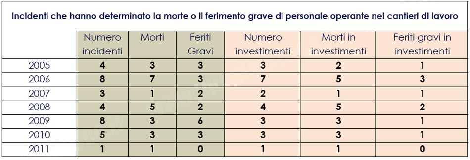

Nel 2010 per verificare i valori di incidentalità nei cantieri di lavoro registrati sulla rete gestita da RFI è stato fatto un confronto tra i dati riportati negli Indicatori Comuni di Sicurezza di alcuni paesi europei, riferiti al 2009. Poiché gli Indicatori Comuni di Sicurezza non sono stati calcolati per fornire questo dato, l’analisi è stata circoscritta ai dati che avevano una maggiore attinenza con questa problematica, quindi sugli incidenti alle persone provocati da materiale rotabile in movimento che hanno avuto come conseguenza la morte o il ferimento di personale ferroviario comprese le ditte; si precisa che in questa categoria non rientrano solo gli incidenti nei cantieri ma anche, ad esempio, gli investimenti del personale durante le operazioni di manovra.

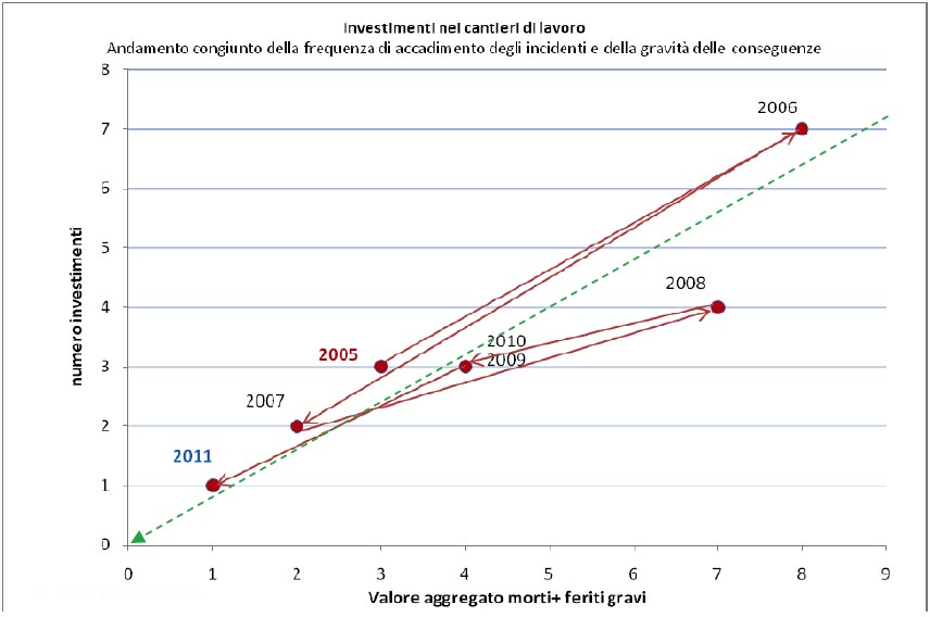

Sulla base di questi dati è stata predisposta la figura seguente che mostra come il valore riferibile a RFI, nel 2009, sia superiore al valore di tutti gli altri paesi nonché al valore medio dell’anno e che quasi il 50% del valore complessivo sia dovuto, nel caso di RFI, a investimenti di personale operante nei cantieri.

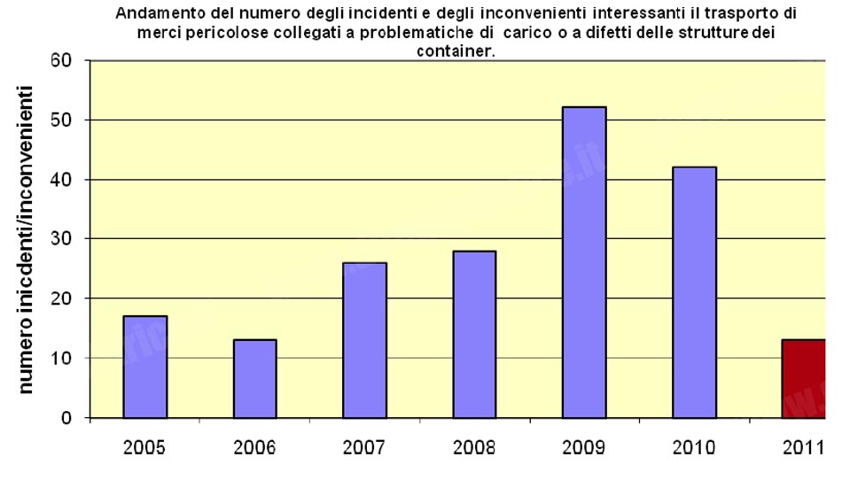

Nel 2009, 19 eventi su 52 si riferivano a trasporti provenienti dall’estero e 8 su 19 erano stati rilevati al confine del territorio nazionale.
Nel 2010, 29 eventi su 35 si riferivano a trasporti provenienti dall’estero e 27 su 29 erano stati rilevati al confine del territorio nazionale.
Nel 2011, 4 eventi su 13 si riferiscono a trasporti provenienti dall’estero tutti rilevati al confine del territorio nazionale. Per quanto riguarda gli altri 9 casi del 2011, si deve evidenziare che le perdite sono state spesso rilevate nella fase di verifica tecnica dei veicoli e quindi prima che il treno fosse messo in circolazione.
L’analisi dei dati relativi al 2011 testimonia quindi l’efficacia dei provvedimenti adottati e in particolare dei controlli al confine richiesti dall’Agenzia e, indirettamente, delle attività di prevenzione effettuate in Italia.

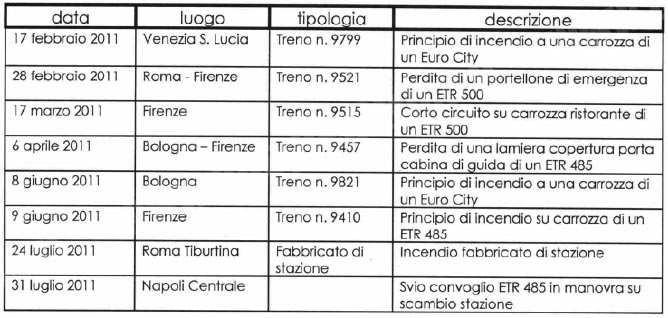

Nel corso del 2011 si sono verificate 120 anormalità a treni Eurostar, delle quali alcune hanno avuto come conseguenza piccoli incidenti. Le anormalità sono collegate principalmente a difetti del materiale rotabile e sono riconducibili a differenti problematiche come quelle di guasti alle porte, al distacco di componenti dal materiale rotabile, agli assi bloccati, al riscaldamento boccole fino ad arrivare allo svio del materiale ETR occorso a Napoli il 31 luglio 2011.
Fra dette anormalità appaiono di particolare rilevanza quelle di seguito riportate:
In considerazione del numero degli eventi e la particolarità del servizio nel quale detti materiali sono utilizzati è stato chiesto all’Impresa ferroviaria Trenitalia di chiarire le cause accertate e fornire elementi in ordine alle azioni poste in essere per contrastare i fenomeni rilevati.

Analogo confronto può essere presentato per il fenomeno dei deragliamenti dei treni che, seppur rilevante per le gravi conseguenze registrate nel recente passato, si attesta su valori non particolarmente elevati nel confronto con gli altri paesi presi a riferimento. Ciononostante si è ritenuto necessario richiedere un maggiore presidio delle attività manutentive da parte degli operatori ferroviari proprio in considerazione delle potenziali gravi conseguenze legate a questa tipologia di eventi. Da registrare l’anomalo andamento dei valori degli incidenti per alcuni paesi, dovuto presumibilmente alla modifica dei criteri per l’individuazione delle soglie di riferimento (la Francia per esempio).

Si riportano sempre con la stessa metodologia i valori relativi agli “investimenti nei cantieri di lavoro” ed alle “collisioni dei treni” avvenute sull’Infrastruttura Ferroviaria Nazionale per evidenziare come specifici provvedimenti normativi o dispositivi tecnologici abbiano consentito un più marcato raggiungimento degli obiettivi istituzionali.
L’andamento degli investimenti nei cantieri evidenzia una progressiva riduzione del numero degli eventi incidentali e delle relative conseguenze.
