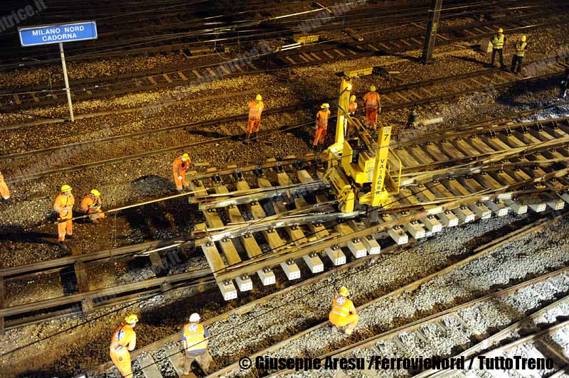

La visita al cantiere è avvenuta in occasione della spettacolare posa di uno dei 46 nuovi scambi che verranno installati a Cadorna. Si tratta di scambi disegnati e realizzati appositamente per l’impianto di Milano Cadorna. Ogni scambio pesa 50 tonnellate, hanno una lunghezza 15 metri e una larghezza di 5,5 metri, con “cuori” in acciaio fuso al manganese particolarmente resistente. Gli scambi sono tutti dotati di impianto termico antigelo, fondamentale per assicurare la regolarità del servizio ferroviario anche durante le gelate invernali.
